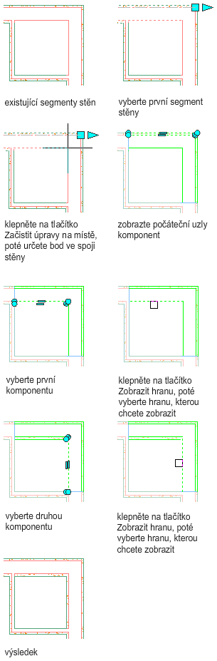

  1. Vyberte segment stěny s průsečíkem stěny, který se má změnit.
  2. Klikněte na kartu Stěnapanel ZačištěníÚprava začištění na místě.
    Pro první komponentu stěny se zobrazí uzly Vrchol a Hrana na základě indexu stylu stěny.
  3. Vyberte komponentu, která obsahuje hranu určenou k zobrazení.
    Najednou lze zobrazit pouze jednu hranu komponenty. Stisknutím klávesy ESC zrušte výběr komponenty.
  4. Klikněte na kartu Upravit na místěpanel ProfilZobrazit hranu.
  5. Vyberte hranu komponenty, která se má zobrazit.
  6. Ukončete relaci úprav na místě:
    Chcete-li… Pak...
    Zrušit všechny změny, které jste provedli během relace úprav na místě Klikněte na kartu Upravit na místěpanel ÚpravyZrušit.
    Uložit všechny změny, které jste provedli během relace úprav na místě Klikněte na kartu Upravit na místěpanel ÚpravyDokončit.
    V následujícím příkladu se zobrazí dříve skryté hrany komponenty obkladové desky za účelem vytvoření podmínky vnitřního rohu.
