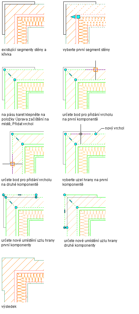

    V následujícím příkladu jsou ke komponentám přidány nové vrcholy, a poté jsou uzly Hrana použity ke změně rohové podmínky cihlového obkladu.
