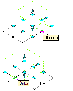

Úpravy kót objemového prvku pomocí uzlů
Tento postup se používá k úpravám kót objemového prvku pomocí uzlů.
  1. Vyberte objemový prvek.
  2. Vybrat uzel pro kótu, kterou chcete změnit.
    Zobrazení uzlů a kót objemových prvků
  3. Posunujte uzel, dokud se nezobrazí hodnota požadované kóty a klikněte tlačítkem myši nebo zadejte hodnotu.
