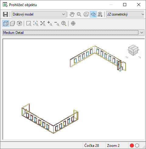

Prohlížeč objektů umožňuje zobrazování náhledu objektů ve výkresu s různými styly zobrazení, směry pohledu a konfiguracemi zobrazení beze změny zobrazení výkresové oblasti.
Prohlížeč objektů lze spustit z různých umístění v softwaru. V závislosti na tom, kde je Prohlížeč objektů umístěn, mohou být možnosti zobrazování a navigace různé. Chcete-li například v Prohlížeči objektů zobrazit náhled objektu z výkresové oblasti, zobrazí se kompas. Použijete-li prohlížeč objektů k zobrazení náhledu stylu ve Správci stylů, kompas se nezobrazí, protože styl není objektem umístěným ve GSS nebo USS.
Můžete vybrat jeden nebo více objektů v grafické oblasti a zobrazit jejich náhled v Prohlížeči objektů.

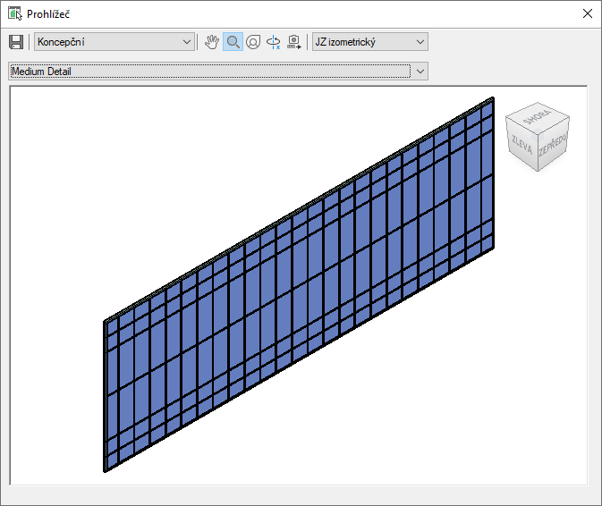

Můžete zobrazit náhled efektů stylu, který vytváříte v Prohlížeči objektů (Plovoucí prohlížeč), poskytovaném ve Správci stylů.
.   Hledat Případně můžete kliknout na tlačítko
 (Přepnutí vnitřní úpravy) k zobrazení prohlížeče objektů zabudovaného ve Správci stylů.

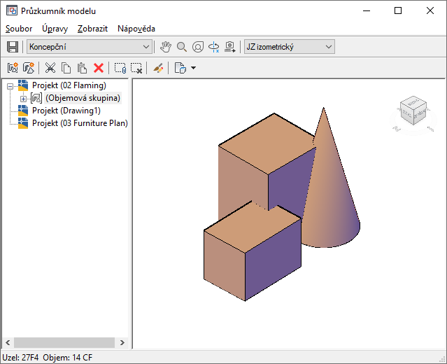

Průzkumník modelu je okno, které umožňuje vytvoření, zobrazení a manipulaci s objemovými prvky a objemovými skupinami. Průzkumník modelu pomocí Prohlížeče objektů umožňuje zobrazení náhledu operací objemového prvku a objemové skupiny, které provádíte.

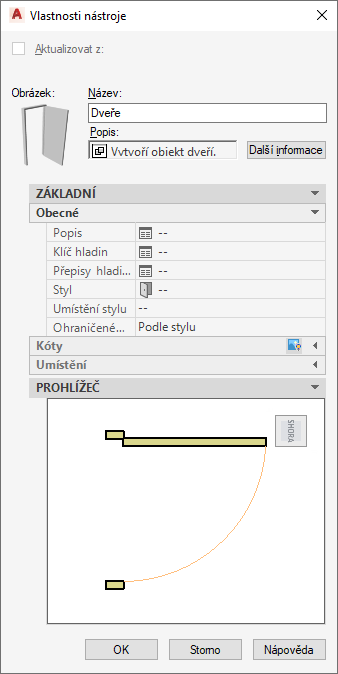

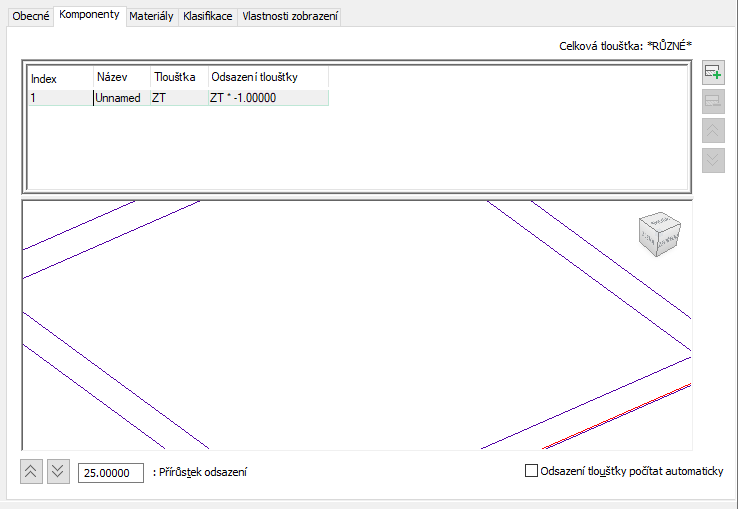

Řada dialogů obsahuje zabudované prohlížeče objektů, které umožňují zobrazit náhled komponent stylu, definice nebo nástroje. V následující části je uvedeno několik příkladů prohlížečů zabudovaných objektů.
Zabudovaný prohlížeč objektů na kartě Styl střešní desky
Zabudovaný Prohlížeč objektů ve vlastnostech nástroje
