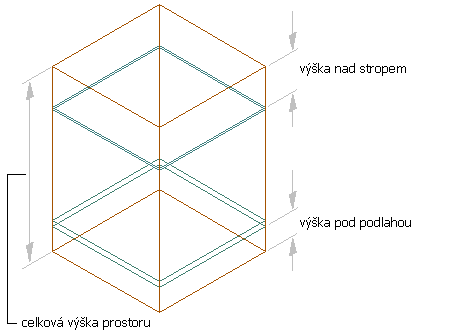

Vysunutý 3D prostor se podobá 2D prostoru s tím rozdílem, že má uživatelem definovanou výšku vysunutí. Vysunuté prostory jsou užitečné pro 3D prostory pravidelného tvaru, jako jsou místnosti stejné výšky v budově. Vysunuté prostory mohou mít komponenty podlahy a stropu a prostor nad stropem a pod podlahou. Prostor nad stropem se často používá k umístění potrubí, kabelů a elektrických instalací v místnosti.

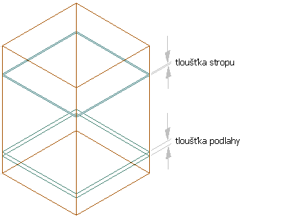

Komponenty výšky prostoru
Komponenty stropu a podlahy prostoru

Další komponenty kót prostoru
