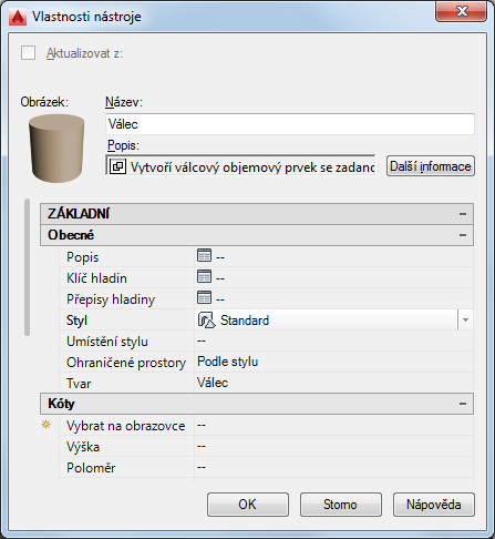

Vlastnosti nástroje stylu objemového prvku. Všimněte si, že název nástroje byl změněn, aby byl více popisný. Protože objemový prvek, který tento nástroj vytváří, má definovat dekorativní sloupek klasifikovaný jako vnější stěna, tvůrce nástroje se rozhodl položit objemový prvek na hladinu definovanou klíčem „STĚNA“ v aktuálním stylu klíče hladiny. V tomto příkladu byl také předem definován tvar objemového prvku jako válec, protože je opět určen, aby definoval specifický typ objektu, nikoliv jen určité přiřazení materiálu.

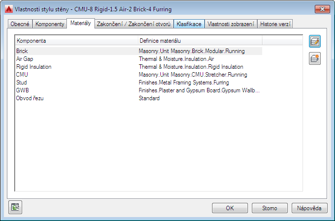

Definice materiálů jsou součástí systému zobrazení v aplikaci AutoCAD Architecture a jsou účinným nástrojem v součinnosti s definicemi stylů a objektů pro účely automatizace zobrazení v půdorysu, řezu a pohledu. Dále je možné používat definici automatické vlastnosti „Materiál“ k navázání materiálových přiřazení (a vlastností těchto materiálů) do tabulky výkazů objektů, které mají přiřazené materiály.
Názvové konvence definice materiálu:
<Obecná kategorie materiálu>.<Další popisné pole>.<Volitelné další popisné pole>...<Volitelná barva>
Příklad názvu definice materiálu:
| Popis definice materiálu | Příklad názvu |
| Na místě odlitý beton, odkrytý nahromaděný, střední textura | Beton.Litý na místě.Odkrytý nahromaděný.Střední |
| Tmavě zelená mramorová podlahová dlaždice. | Povrchy.Podlahy.Dlažba.Mramor.Tmavě zelený |
Nejlepší praxe pro definice materiálů:
Tlačítka „Upravit materiál“ a „Nový materiál“ jsou k dispozici v editoru stylů. Mohou se zdát jako účinný a šikovný prostředek k vytváření materiálů za pochodu, jejich používání se však nedoporučuje, protože mohou snadno vést k vytvoření nestandardních materiálů.
