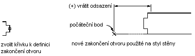

Tento postup slouží ke změně zpětného odsazení existujícího stylu zakončení stěny.
Kladná hodnota odsadí zakončení od počátečního bodu stěny v kladném směru X.
Zadání zpětného odsazení zakončení
-  Klikněte na
- Rozbalte Architektonické objekty.
- Rozbalte položku Styly zakončení stěn a vyberte styl zakončení, u kterého chcete změnit zpětné odsazení.
- Klikněte na kartu Kóty.
- Zadejte novou hodnotu odsazení a klikněte na tlačítko OK.
