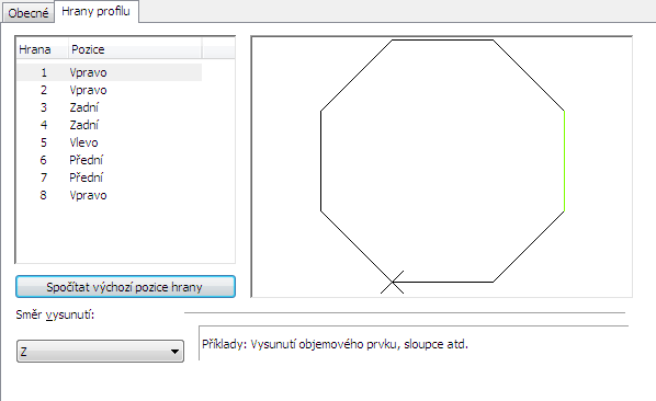

Tento postup slouží k zadání ploch u komponent objektů vytvořených vysunutím profilu. Tyto objekty a komponenty zahrnují vysunuté objemové prvky, úpravy tělesa stěny, vlastní komponenty zábradlí a další komponenty vysunuté z profilu.
Při vytvoření profilu jsou všechny hrany označeny pro vysunutí ve směru Z. Tyto pozice hran jsou vypočteny na základě kvadrantu, do něhož spadá polovina hrany. Směr pohledu hran a směr vysunutí můžete změnit v definici profilu.
Určete směr hran profilu před vytvořením objektů z profilu. Pokud jste například vytvořili profil pro vlastní příčel zábradlí a zadali směr jednotlivých hran, bude jakákoli příčel přidaná k zábradlí na základě tohoto profilu mít tato přiřazení. Pokud později změníte směr pohledu hrany v profilu, nezmění se existující příčle odpovídajícím způsobem.
Pozice hrany, které jsou k dispozici, závisí na vybraném směru vysunutí.
