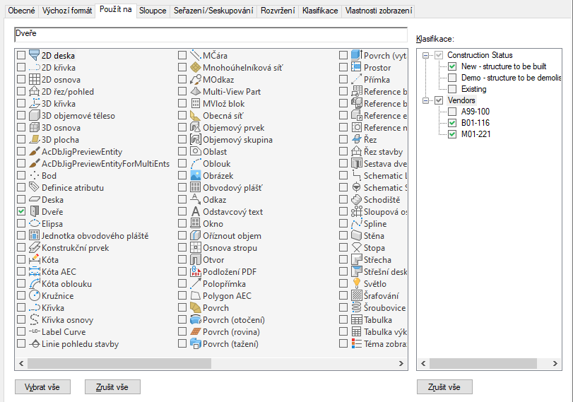

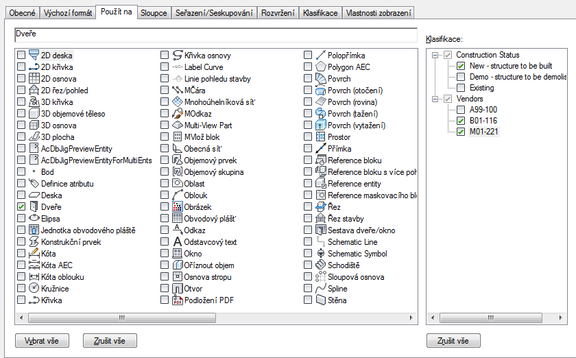

Pokud jsou vybrány všechny objekty nebo pokud není vybrán žádný objekt, vaše definice sady vlastností může být přidána k libovolnému objektu nebo stylu. V ploše nad seznamem se zobrazují aktuálně vybrané soubory.
Například můžete vybrat stav konstrukce Nový a dva upřednostňované dodavatele. Pro splnění kritérií musí být klasifikace ve stylu objektu pro stavební stav Nová a klasifikace Dodavatel musí mít zvoleného jednoho nebo dva dodavatele.
Zadání více kritérií klasifikace v definici sady vlastností
Všechny definice klasifikace, které platí pro stejné objekty, pro které platí definice sady vlastností, jsou zobrazeny vpravo se seznamem svých klasifikací. Pokud jsou vybrány klasifikace, definici sady vlastností lze použít pouze pro ty objekty nebo styly a definice vybrané vlevo, které mají všechny klasifikace, vybrané vpravo.
