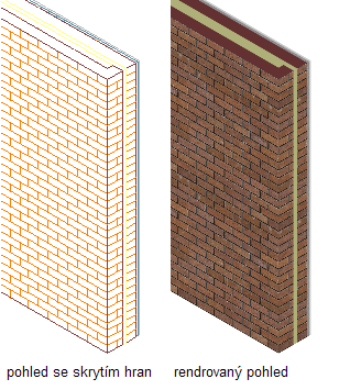

Přiřazení materiálu ke komponentám objektu změní způsob, jakým se objekt zobrazuje v pohledu půdorysu, izometrickém pohledu, pohledu řezu a prostorovém pohledu.
Pokud například chcete vykreslit cihlovou vnější stěnu, můžete přiřadit materiál, který zobrazuje cihlové povrchové šrafování v modelovém pohledu a realistické cihlové zobrazení pro rendrovaný pohled.
Cihlová stěna ve skrytém pohledu čáry a rendrování
Pokud jsou ve stěně speciální izolační komponenty, můžete k nim přiřadit lehký poloprůhledný materiál. Chcete-li stěnu rozdělit na řezy, můžete přiřadit konkrétní vzorec šrafování řezu nebo výplně, který se liší od běžného šrafování cihlového povrchu.
Materiál výplně řezu v rendrování
