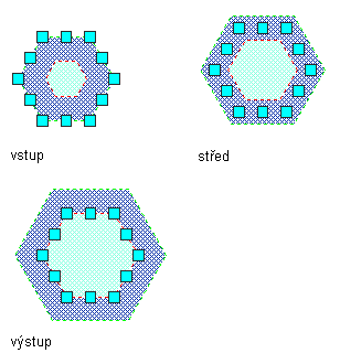

Zarovnání určuje, jsou-li hrany zobrazeny uvnitř, vně či uprostřed vrcholů polygonu AEC.
. | Chcete-li… | Pak … |
| změnit šířku hran polygonu AEC | zadejte novou hodnotu do pole Šířka hrany. |
| zobrazit hrany uvnitř vrcholů polygonu AEC | ve volbě Zarovnání vyberte Uvnitř. |
| zobrazit hrany vystředěné na vrcholy polygonu AEC | vyberte možnost Střed pro zarovnání. |
| zobrazit hrany vně vrcholů polygonu AEC | ve volbě Zarovnání vyberte Vně. |
