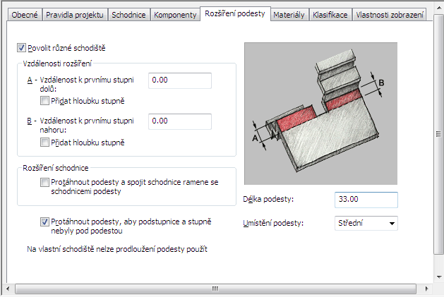

  4. Klikněte na kartu Rozšíření podesty.
  5. Určit, zda se schodiště tohoto stylu mohou měnit:
    Chcete-li… Pak...
    určit rozšíření schodnice a zvětšení rozměrů, jako je vzdálenost k prvnímu stupni nahoru a vzdálenost k prvnímu stupni dolů, když přidáváte nebo upravujete schodiště vybrat Dovolit změnu každého schodiště.
    vyžadovat, aby všechna schodiště tohoto stylu používala nastavení zvětšení rozměru stylu zrušit Dovolit změnu každého schodiště.
  6. Zadejte vzdálenosti rozšíření:
    Chcete-li… Pak...
    zvětšit vzdálenost k prvnímu stupni na dolní straně podesty zadat hodnotu pro Vzdálenost k prvnímu stupni DOLŮ. K rozšíření podesty dolů o jeden stupeň, vybrat pole Přidat hloubku stupně.
    zvětšit vzdálenost k prvnímu stupni na horní straně podesty zadat hodnotu pro Vzdálenost k prvnímu stupni NAHORU. K rozšíření podesty nahoru o jeden stupeň, vybrat pole Přidat hloubku stupně.
  7. Vybrat možnost Rozšířit podesty pro Sloučit schodnice ramene se schodnicemi podesty.
    Tato možnost rozšíří podestu ke sloučení schodnic ramene se schodnicemi podesty.
  8. Vybrat možnost Rozšířit podesty, aby podstupnice a stupně nebyly pod podestou.
    Tato možnost je zapnuta jako výchozí pro všechna schodiště ze starších verzí výkresů. Odstraňte ji, aby bylo možno vytvořit zarovnané pravoúhlé podesty.
  9. Když jsou podesty umístěny automaticky, jejich délka a místo jsou určeny v Délka podesty a Umístění podesty.
    Chcete-li… Pak...
    nastavit velikost automatických podest zadat hodnotu pro Délka podesty
    nastavit umístění automatických podest vybrat Nahoře, Střed nebo Dole pro Umístění podesty.
