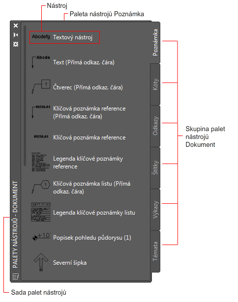

Komponenty palety nástrojů
Sady palet nástrojů obsahují skupiny palet nástrojů. Výchozí sadu palet nástrojů je možné přejmenovat a vytvořit tak vlastní sadu palet nástrojů. Kromě toho lze pro palety a skupiny v sadě provést přidání, odebrání a změnu uspořádání.
Palety nástrojů je možné přidávat do sady palet nástrojů z katalogu nástrojů. Například je možné vytvořit jednu sadu palet nástrojů pro anglické jednotky a jednu sadu palet nástrojů pro metrické jednotky.
Během relace aplikace AutoCAD Architecture může být aktivní pouze jedna sada palet nástrojů, ačkoli je možné zadat různé palety nástrojů pro různé uživatelské profily. Při použití profilu se sebrané palety nástrojů zkombinují do jedné sady palet nástrojů.
Skupina palet nástrojů představuje kolekci palet nástrojů. Při spuštění aplikace AutoCAD Architecture jsou k dispozici čtyři skupiny palet nástrojů: Projekt, Dokument, Detaily a Vizualizace. Skupiny palet nástrojů je možné přidat, přejmenovat, odebrat, exportovat, importovat a změnit jim uspořádání. Skupiny palet nástrojů jsou obsaženy v sadě palet nástrojů.
