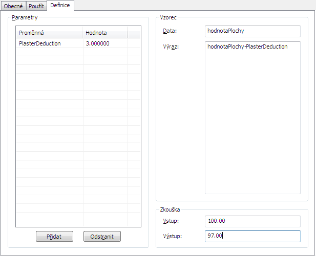

- Ve Správci stylů vytvořte nový styl modifikátoru výpočtu.
- Definujte vzorec, jehož pomocí vypočítáte hodnotu základní plochy nebo základního obvodu prostoru.

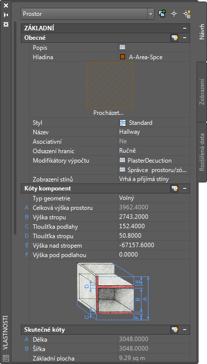

- Přidejte modifikátor výpočtu do prostoru nebo zóny.
