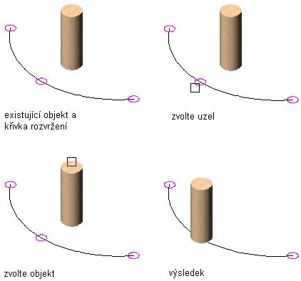

  4. Zadejte at (Připevnit objekt) a vyberte objekt, který chcete ukotvit.
  5. Určete bod na či v blízkosti uzlu na křivce či osnově rozvržení.
  6. Stiskněte klávesu Enter.
