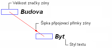

Zadání stylu textu, velikosti popisovače a šipku stylu zóny
Tento postup slouží k definování stylu textu, velikosti označení zóny a šipky čáry připojení zóny.

  8. Změňte šířku a výšku označení zóny výběrem položky Uživatelské měřítko a zadáním šířky a výšky.
    Pro zobrazení značky označení zóny v 1/50 velikosti obrazovky zrušte položku Uživatelské měřítko.
  9. Změňte vzhled názvu zóny.
    Chcete-li... Pak…
    změnit výšku názvu zóny zadejte novou výšku.
    změnit styl textu názvu zóny buď vyberte styl textu ze seznamu nebo klikněte na tlačítko Procházet a vytvořte nový styl textu.
