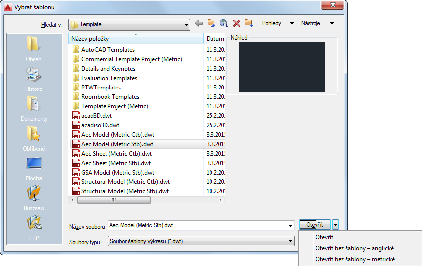

Použijte tento postup k vytvoření výkresu, který není založen na šabloně.
Výkresy, které nejsou založené na šablonách, neobsahují vlastní nebo předdefinované nastavení, například konfigurace zobrazení nebo architektonické jednotky. Výkresy bez šablony používají nastavení určené v dialogovém okně nastavení výkresu.
Jestliže jste novým uživatelem, používejte k vytváření výkresů některou z poskytnutých šablon. Šablony používejte do té doby, než se naučíte bez problémů pracovat s konfiguracemi zobrazení a ostatními nastaveními. Poté co se více obeznámíte s programem, můžete vytvořit vlastní šablony a upravit si svoje vlastní nastavení výkresu.
