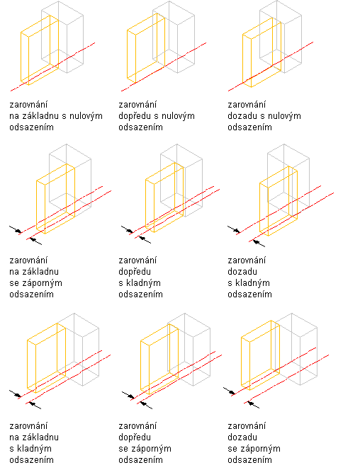

Tento postup použijte, chcete-li stanovit odsazení pro výplň jednotky obvodového pláště. Ve výchozím nastavení jsou výplně zarovnány na základnu jednotky obvodového pláště. Vyžaduje-li projekt zarovnání výplně s hranami rámů nebo nějakou jinou částí jednotky obvodového pláště, můžete pro výplň stanovit odsazení.

    V Půdorysu odsazují kladná čísla výplň nad základnu, a záporná čísla odsazují výplň pod základnu. Na odsazení má také vliv zvolené zarovnání výplně.
