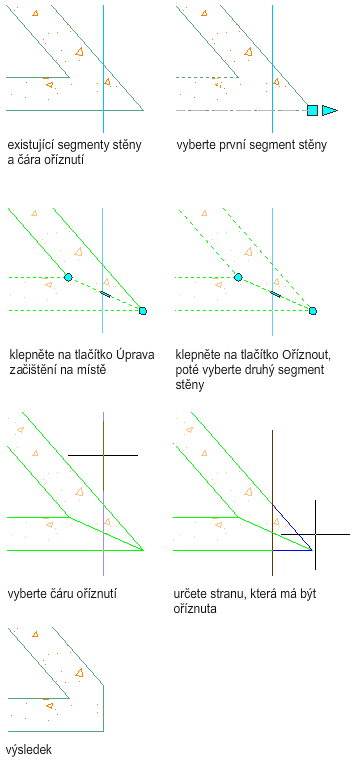

    V následujícím příkladu bude betonová stěna oříznuta na liniovou hranici oříznutí.
