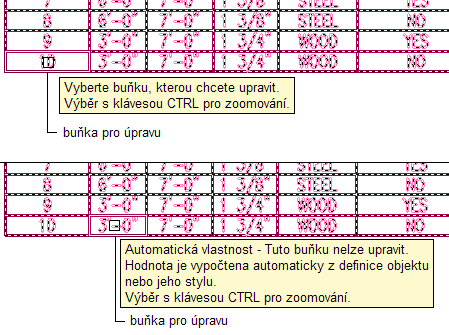

. Zdrojový objekt se zvýrazní, pokud je viditelný. Nápověda je zobrazena bez ohledu na to, zda lze buňku upravovat, jaký typ dat je uveden v buňce tabulky nebo zda mohou existovat problémy s daty v této buňce.
Prohlížení rad nápovědy pro úpravu objektů buňky tabulky

| prohlížet všechny zdrojové objekty, asociované s buňkou tabulky výkazu | stiskněte klávesu Ctrl a vyberte data v buňce tabulky výkazu. Výkres se změní tak, že se ukážou zdrojové objekty, asociované s buňkou. |
