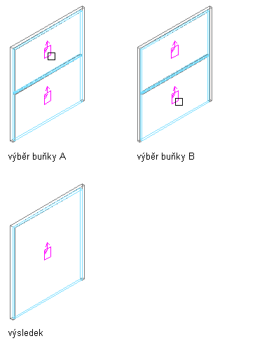

Sloučení dvou buněk
  1. Vyberte obvodový plášť, ve kterém chcete sloučit dvě buňky.
  2. Klikněte na kartu Obvodový plášťpanel Upravitrozevírací nabídka VýplňSloučit.
  3. Vyberte první buňku ke sloučení.
  4. Vyberte druhou buňku ke sloučení.
    Buňky jsou sloučeny do jedné.
