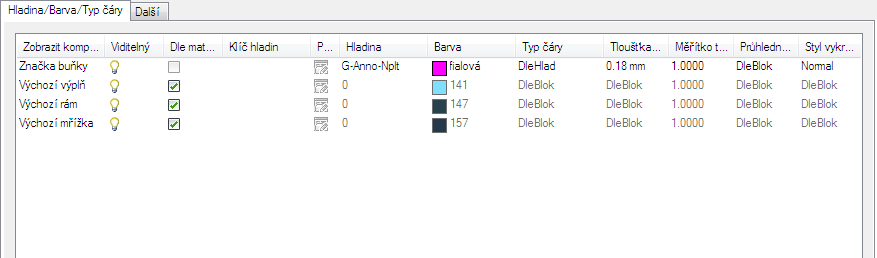

    Výchozí seznam komponent obsahuje jen tři základní prvky a značky buněk.
    Výchozí komponenty zobrazení Modelu pro jednotky obvodových plášťů
