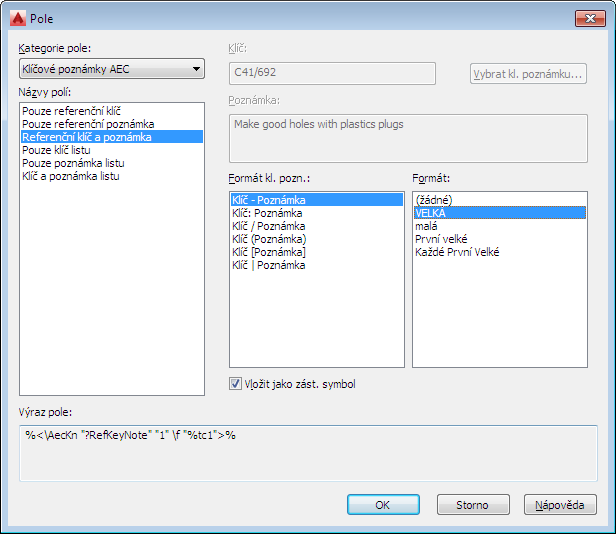

| typ obsahu je Mtext  |
dvakrát klikněte na Vlastnosti výchozího textu. Pokud nejsou vlastnosti zadány, klikněte pravým tlačítkem myši a klikněte na položku Vložit pole.   |
| typem obsahu je Blok  |
otevřete výkres s určenými Vlastnostmi umístění symbolu a vyberte symbol Klikněte na
. V dialogovém okně Úprava referencí klikněte na tlačítko OK. Dvakrát klikněte na štítek KLÍČ v symbolu a otevřete tak dialogové okno Upravit definice atributů. Poté dvakrát klikněte na Výchozí hodnotu. Pokud hodnota není aktualizovaným polem, klikněte pravým tlačítkem myši a klikněte na položku Vložit pole.  |
