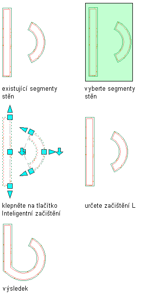

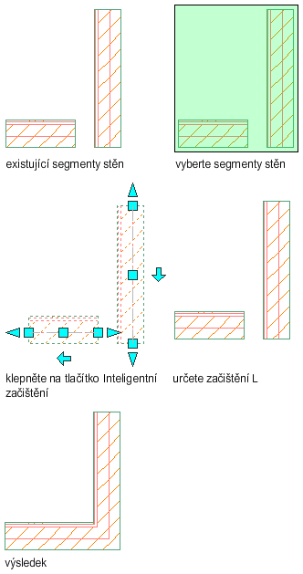

Při práci s funkcí inteligentního začištění použitou pro průniky typu L platí následující pravidla:
- Začištění L pracuje se 2 nekolineárními segmenty stěn současně.
- Segmenty stěny mohou od sebe ležet v libovolné vzdálenosti, dokud mají možný průsečík.
- Vznikne-li stav nevhodný pro začištění, zobrazí se nápověda uvádějící možné způsoby řešení.
- Segmenty stěn se začistí tehdy, když se čáry zarovnání příslušných stěny čistě vzájemně protínají.
- Segmenty stěn, které se neprotínají, budou prodlouženy tak, aby se setkaly ve stavu s čistými rohy a protínajícími se čarami zarovnání stěn.
- Segmenty stěn, které se protínají, budou oříznuty tak, aby se setkaly ve stavu s čistými rohy a protínajícími se čarami zarovnání stěn.
-  Vyberte segmenty stěn, které chcete zahrnout do začištění stěn.
- Klikněte na
- Stisknutím klávesy Enter potvrďte začištění typu L.
Začištění typu L funguje stejně také u segmentů obloukových stěn.
