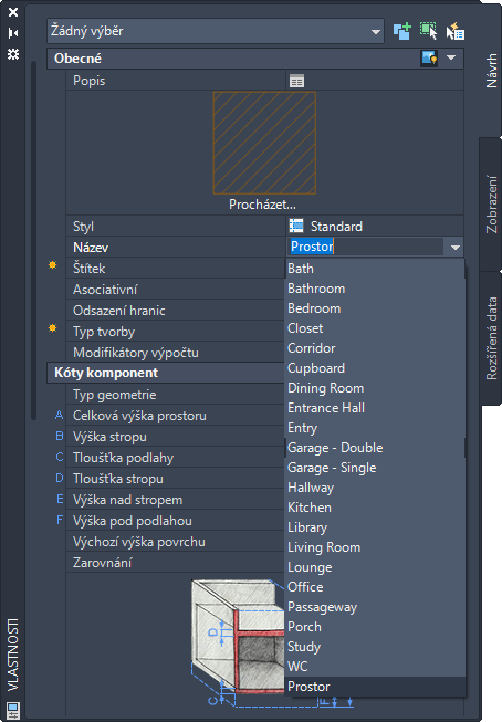

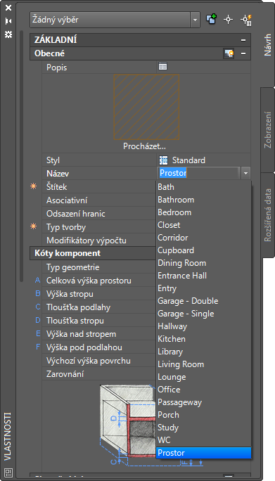

Definice seznamu je seznam názvů, které lze použít jako povolené názvy pro prostory nebo zóny. Definice seznamu lze připojit ke stylu prostoru nebo zóny, tak aby byly seznamy názvů k dispozici na paletě Vlastnosti při vytvoření nebo úpravě prostoru či zóny s tímto stylem.
Definice seznamu pro prostor
Definice seznamu jsou užitečné při vytváření prostorů v souladu s vládními standardy nebo standardy společnosti.
