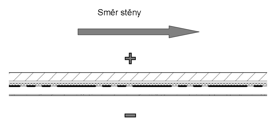

- Stěny jsou směrové a musí se brát jako prvky s vnější a vnitřní stranou. Vnější, čili pozitivní část stěny je v horní část stěny a směřuje zleva doprava. Komponenty stěny by měly být definovány tak, aby pořadí indexu bylo z vnější do vnitřní strany. Komponenta, která je nejdále od vnější strany stěny, by měla mít přiřazení indexu 1, zatímco komponenta nejvíce uvnitř by měla mít přiřazen nejvyšší index.

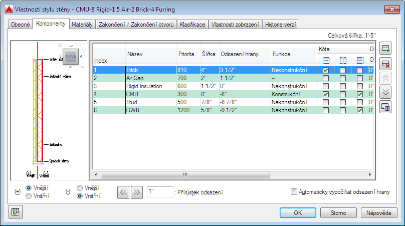

- Stěny, které mají jeden nebo více zřejmých interních bodů kóty (například vně konstrukční komponenty), by je měly mít zadány na kartě Komponenty v rámci stylu stěny, ve sloupci Kóty. To umožňuje přesnější aplikaci kót AEC.
- Komponenty stěn by měly mít přiřazené označení Konstrukční nebo Nekonstrukční ve sloupci Typ na kartě Komponenty, aby bylo možné efektivněji používat kóty AEC.
- Stěny by měly mít vnitřní a vnější stranu zadanou jako součást definice stylu stěny, aby bylo zajištěno přesnější kótování AEC.
Aby bylo zajištěno přesné kótování pomocí kót AEC, stěna na následujícím obrázku má pro své komponenty přiřazené typy „Konstrukční“ a „Nekonstrukční“. Dále jsou zadány body kót a vnitřní/vnější strany stěny.

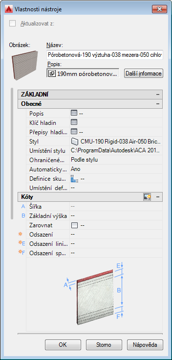

Jediný styl založený na stěně, který lze přiřadit do paletového nástroje, je samotný styl stěny. Když se však použije styl stěny, všechny podstyly, které používá, například styly zakončení stěn a styly zakončení otvorů, se automaticky importují. Dále jsou zde některé vlastnosti nástrojů, pro které je možné zvážit, zda by se neměly nastavit jako výchozí hodnoty předtím, než se nástroj uloží do katalogu:
- Zarovnání: v případě vnějších stěn se základna obvykle definuje jako kritické kótové umístění v rámci konstrukce stěny. V těchto případech je vhodné předem nastavit vlastnost zarovnání nástroje do „Základny“.
- Definice skupiny začištění: pokud jste definovali stěnu, která se nemá začišťovat s ostatními stěnami, které nejsou stejného typu, je možné předem nastavit definici skupiny začištění, se kterou se vkládá.
Upozornění: Chcete-li předem nastavit definici skupiny začištění, musíte nejdříve zadat výkres knihovny, kde definice skupiny začištění existuje, a poté definovat skupinu začištění k použití. I v případě, kdy skupina začištění již existuje v aktuálním výkresu, nepoužije se, dokud nezadáte umístění definice.
Nástroj Stěna se předem nastavuje, aby zavedl výchozí definici skupiny začištění a zarovnání.
