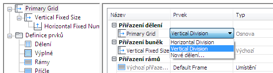

  4. Klikněte na kartu Pravidla projektu.
  5. V levém podokně, vyberte osnovu, ke které chcete přiřadit pravidla.
    Název osnovy, který vyberete, se zobrazí v tabulce pod řadou Přiřazení dělení.
  6. Klikněte na položku Prvek sloupce pro tuto osnovu a ze seznamu vyberte definici dělení.
