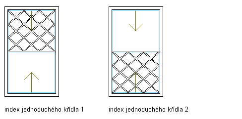

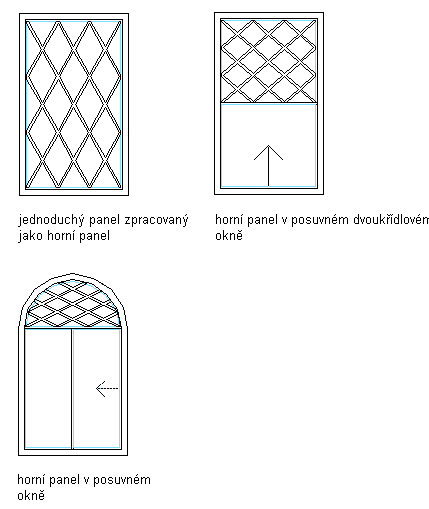

  10. Jestliže styl okna obsahuje vícenásobný parapet, zadejte, zda chcete mřížky použít pro komponentu parapetu v okně typu Horní, Vše nebo Jeden:
    Jestliže chcete připojit mřížky k... Pak…
    pouze k hornímu parapetu v podokně Okno zvolte možnost Horní. Horní se vztahuje také na jeden parapet.
    všem parapetům v podokně Okno zvolte možnost Další a dále možnost Vše.
    jednotlivé komponentě parapetu v podokně Okno zvolte možnost Další. Zvolte možnost Jeden a zadejte indexové číslo pro okenní parapet. Parapet se indexuje proti směru hodinových ručiček, počínaje v dolním levém rohu.

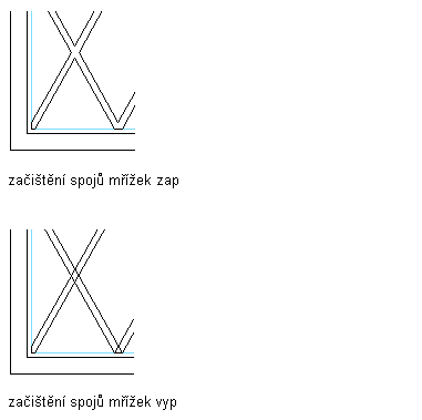

  13. Vyčistěte průsečíky mřížky:
    Chcete-li… Pak…
    převést průsečíky mřížky na rohy pro Mřížka zvolte možnost Začistit styky.
    převést všechny mřížky na jedno těleso se začištěnými spoji pro Mřížka zvolte možnost Převést na těleso.
    Zadání spojů začištění kosočtvercové mřížky

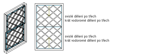

  14. V části Světla zvolte pro možnost Vzor hodnotu Kosočtvercový.
  15. Zadejte hodnotu pro Svislé dělení, aby byl určen počet světelných řádků ve vertikálním směru.
  16. Zadejte hodnotu pro Vodorovné dělení, aby byl určen počet světelných sloupců v horizontálním směru.
