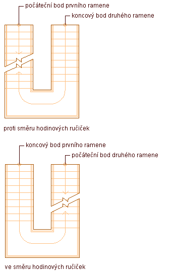

  6. Určit vodorovnou orientaci schodiště:
    Chcete-li… Pak...
    nakreslit schodiště ve tvaru U tak, aby pravá strana byla vnější hranou schodiště a levá strana byla vnitřní hranou schodiště Pro položku Vodorovná orientace vybrat Proti směru hodinových ruček.
    nakreslit schodiště ve tvaru U tak, aby levá strana byla vnější hranou schodiště a pravá strana byla vnitřní hranou schodiště Pro položku Vodorovná orientace vybrat Ve směru hodinových ruček.

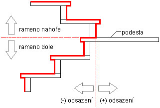

  13. Zadejte hodnotu pro Odsazení zarovnání.
    Když vyberete Stupeň ke stupni, Stupeň k podstupnici nebo Podstupnice k podstupnici můžete určit hodnotu odsazení. Kladná hodnota odsazení znamená, že umístění stupně ramene dole je blíže k podestě než umístění stupně ramene nahoře.

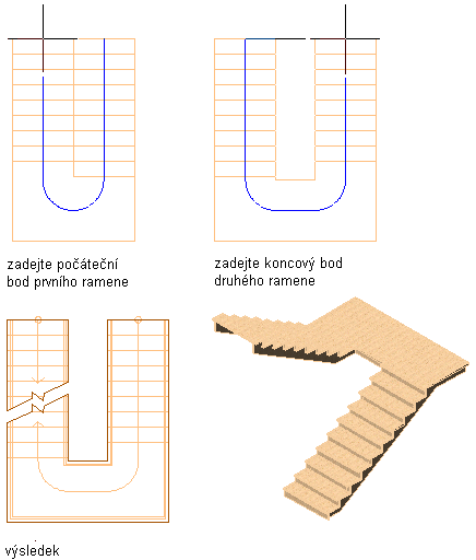

  19. Na ploše výkresu určit bod vložení schodiště.
    Paletu Vlastnosti můžete posunout nebo skrýt, aby se odkryla větší část plochy výkresu.
  20. Zadejte koncový bod schodiště.
  21. Pokračujte v přidávání schodišť nebo stiskněte klávesu Enter.
