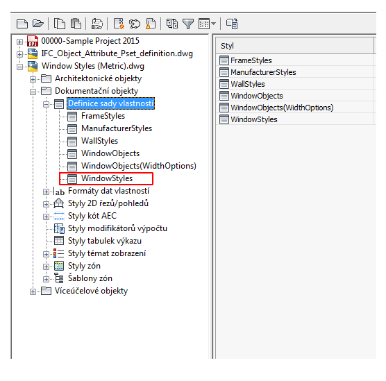

  2. Klikněte na kartu Správapanel Styl a zobrazeníSprávce stylů.
  3. Rozbalte definici sady vlastností a vyberte styly oken.

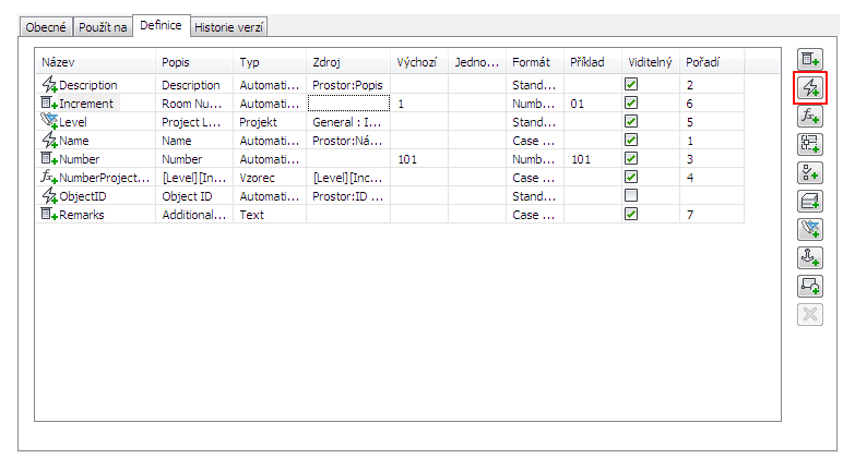

  4. Na kartě Definice klikněte na tlačítko Přidat definici automatické vlastnosti.

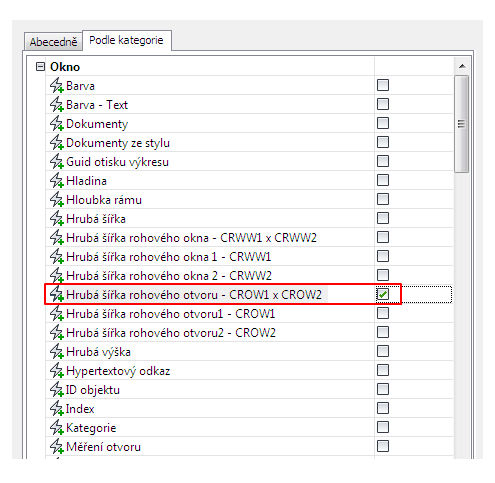

  5. Pod položkou Styly oken vyberte položku Hrubá šířka otvoru rohu – CROW1 X CROW2.

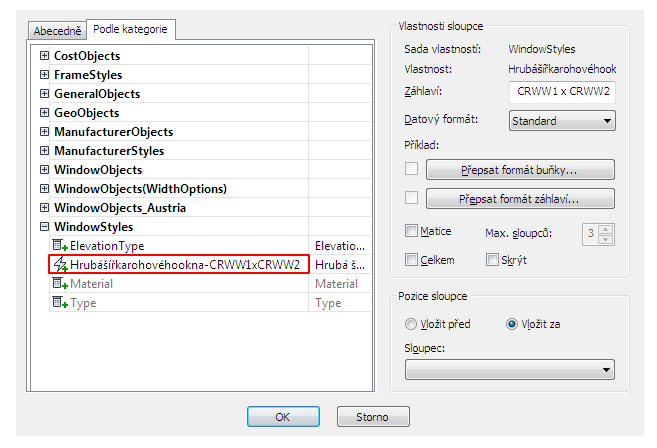

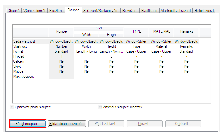

  7. Klikněte na kartu Sloupce Přidat sloupec.
  8. V dialogu Přidat sloupec pod položkou Styly oken vyberte položku Hrubá šířka rohového otvoru – CROW1 X CROW2.
  9. Klikněte na tlačítko OK.

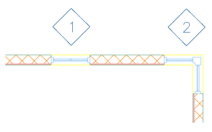

  12. Vyberte objekty okna ve výkresu, které chcete opatřit štítkem.

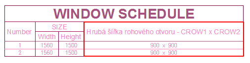

  13. Klikněte na kartu Poznámka panel Výkazy Výkaz oken.
  14. Vyberte ve výkresu běžná a rohová okna.
  15. Stiskněte klávesu Enter.
  16. Určete levý horní roh tabulky a pravý horní roh tabulky a stiskněte klávesu Enter.
  17. Všimněte si ve vygenerovaném výkazu, že je zobrazena automatická vlastnost Hrubá šířka otvoru rohu – CROW1 X CROW2.
