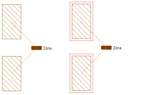

- U odsazení hranice zóny zadejte hodnotu určující požadovanou vzdálenost mezi hranicí zóny a základní hranicí jakéhokoli připojeného prostoru.
Pokud vyberete nulové odsazení, bude hranice zóny totožná se základní hranicí prostoru.
Odsazení hranice zóny na 0 (levá) a v hodnotě odsazení (pravá)

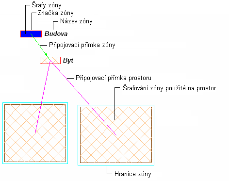

- Ve výkresové oblasti zadejte bod vložení zóny.
Paletu Vlastnosti můžete přesunout nebo skrýt a zobrazit tak větší oblast výkresu.
- Podle potřeby přidávejte zóny a potom stiskněte klávesu Enter.
