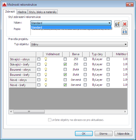

Změnou pravidel projektu rekonstrukce lze přejmenovat a změnit přiřazení hladin pro objekty v závislosti na typu objektu a kategorii rekonstrukce. Tyto změny budou uloženy do aktuálního výkresu.
Zobrazí se dialog Možnosti rekonstrukce.
Styly rekonstrukce lze upravovat, ukládat, odstraňovat a importovat z externího katalogu nebo je do něj exportovat.

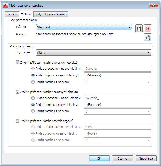

| Chcete-li... | Pak… |
| Připojte k názvu hladiny předponu. | Vyberte možnost Přidat předponu k názvu hladiny a určete předponu. |
| Připojte k názvu hladiny příponu. | Vyberte možnost Přidat příponu k názvu hladiny a určete příponu. |
| Použijte jinou existující hladinu k objektům. | Vyberte možnost Použít hladinu s názvem a zvolte název. |
