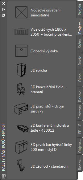

Nástroje z katalogu mohou být použity okamžitě v kreslicí ploše nebo uchovávány na paletě v sadě palet nástrojů. Je možné přidat paletu katalogu nástrojů nebo nástroje v balíčku nástrojů do sady palet nástrojů.
Chcete-li použít položku katalogu nástrojů v aplikaci AutoCAD Architecture, přetáhněte položku do pracovního prostoru softwaru. Přetáhnutím palety nástrojů do pracovního prostoru se paleta nástrojů přidá do výchozí sady palet nástrojů.
Sada palet nástrojů aplikace AutoCAD Architecture s přidanou paletou nástrojů
Paleta zůstává po přidání do sady palet nástrojů součástí sady a je k dispozici při každém spuštění aplikace AutoCAD Architecture.
