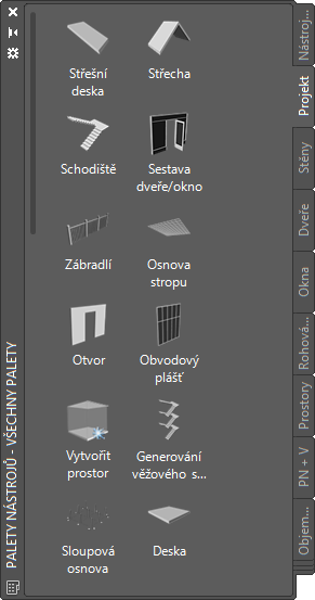

Nástroje dodané s aplikací AutoCAD Architecture umožňují rychlé umísťování zón pomocí výběru nástroje zóna se specifickým stylem zóny a dalšími předdefinovanými vlastnostmi. Když umístíte skupiny zón s pomocí nástrojů zón, můžete použít výchozí nastavení nástroje nebo můžete změnit nastavení pro vlastnosti skupiny ploch. Pomocí nástrojů zón můžete také použít nastavení nástroje zóny u existujících zón.
Palety nástrojů obsahující nástroje zóny
Výchozí palety nástrojů v pracovním prostoru obsahují vzorové nástroje zóny, které můžete použít a přizpůsobit podle potřeby. Součástí softwaru jsou navíc následující katalogy obsahující nástroje zón, které můžete přidat do palet nástrojů:
Vlastní palety vytvořené správcem CAD nebo jinými uživateli mohou také obsahovat nástroje pro zónu se styly zóny a vlastnostmi, které jsou upravené pro vaše projekty nebo standardy používané ve vaší firmě.
