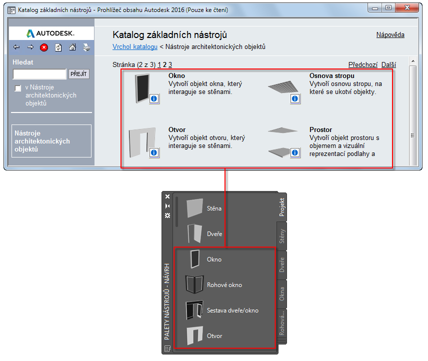

- Otevřete paletu nástrojů, kam chcete umístit nástroj z Prohlížeče obsahu.
-  Klikněte na
 a přejděte na paletu nástrojů nebo do kategorie v katalogu nástrojů obsahující nástroj, který chcete zkopírovat.
- Posuňte ukazatel na ikonu i-drop® vedle nástroje tak, aby se obrázek ukazatele změnil na podobu očního kapátka (
). Chcete-li zkopírovat více nástrojů, stiskněte a podržte klávesu Ctrl při kliknutí na jednotlivé nástroje a pak umístěte kapátko nad některý z vybraných nástrojů. Nástroje v aktuální kategorii je také možné vybírat kliknutím pravým tlačítkem a kliknutím na možnost Vybrat vše.
- Přetáhněte oční kapátko do palety nástrojů v sadě palet nástrojů.

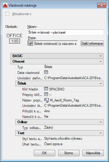

- Chcete-li obnovit nástroj, vyberte jej, klikněte pravým tlačítkem a klikněte na položku Obnovit nástroj.
Případně je možné vybrat nástroj na paletě nástrojů, kliknout pravým tlačítkem a kliknout na Vlastnosti. Potom vyberte Obnovit v tabulce Vlastnosti.
Obnovení nástroje v tabulce Vlastnosti
 Poznámka: Pokud zvolíte možnost Obnovit z, všechny vlastnosti nástroje v tabulce se nastaví pouze pro čtení. Vlastnosti pro tento nástroj se musí změnit v Prohlížeči obsahu.
- Klikněte na tlačítko OK.
