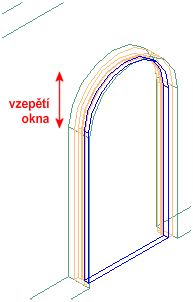

Stoupání | dostupné pouze pro tvary dveří Lomený oblouk, Oblouk a Pětiúhelník | Určuje výšku lomené nebo obloukové horní části dveří. Obrázek![]() |
Zadejte hodnotu Stoupání nebo určete stoupání kliknutím na položku ![]() |

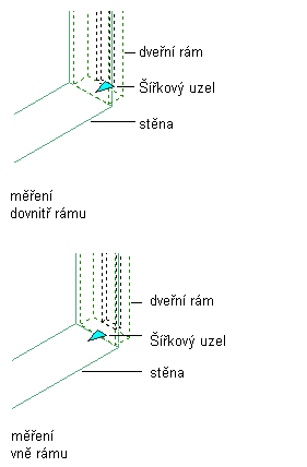

Měřit k | Určuje, zda se šířka a výška dveří měří k vnitřní části dveřního rámu, nebo k jeho vnější straně. Když se dveře měří k vnější straně rámu, jsou menší o vzdálenost, která připadá na rám. Obrázek![]() |
Klikněte na rozevírací seznam a vyberte položku Vnitřek rámu nebo Vnějšek rámu. | |

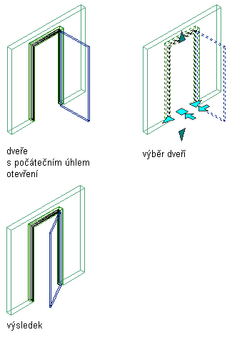

Úhel otevírání | Umožňuje stanovit úhel otevření, v jakém se budou dveře zobrazovat. Úhel otevírání a vlastnosti zobrazeníÚhel otevírání lze určit i ve vlastnostech zobrazení stylu dveří. Nastavení ve stylu provedou přepsání nastavení vlastností. Obrázek![]() |
Zadejte hodnotu. | |
