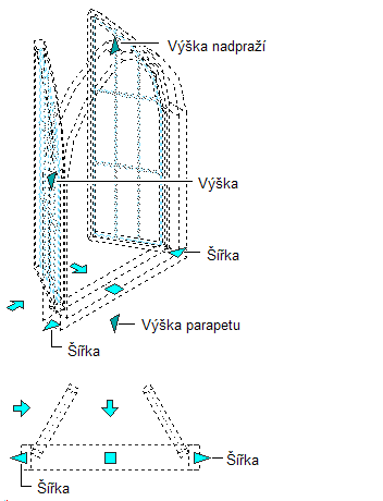

Projektové změny v pracovním prostoru je možné provádět bez použití dialogů. Jediným kliknutím lze provádět projektové změny jako je upravení šířky dveří a výšky oken, změna střešní linie stěny nebo obrácení směru stěny. Pro některé uzly poskytuje klávesa Ctrl další možnosti manipulace, které jsou uvedeny v místní nápovědě uzlů. Například uzel „Šířka“ stěny může při přetažení zachovat buď základnu stěny nebo protější plochu stěny. Pro přepínání mezi těmito možnostmi slouží klávesa Ctrl. Při provádění projektových změn se zobrazují dynamické kóty, aby bylo jisté, že změny jsou přesné a správné.
Uzly kót okna v pohledu Půdorys a v pohledu Model

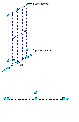

Uzly obvodového pláště v pohledu Půdorys a v pohledu Model
