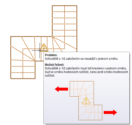

Když aplikace AutoCAD Architecture zjistí problémy se způsobem kreslení objektu schodiště, zobrazí ve výkresu u tohoto schodiště ikonu tipu řešení.
Schodiště s ikonou s tipem k řešení
Při přesunutí ukazatele myši na tuto ikonu se zobrazí zpráva, která popisuje problém, a poskytuje jedno nebo více možných řešení. Pokud potřebujete podrobnější pokyny, můžete stisknutím klávesy F1 otevřít odpovídající téma nápovědy.
Schodiště s tipem k řešení
Množství tipů řešení pro objekty schodiště se týká neplatné konfigurace konkrétního typu schodiště. Odkazy na tyto tipy vyvolané klávesou F1 zobrazí toto téma a následující tabulku, která znázorňuje a popisuje různé typy schodišť, které lze nakreslit v aplikaci AutoCAD Architecture. Kliknutím na příslušný odkaz zobrazíte konkrétní pokyny pro kreslení jednotlivých typů schodišť.

Víceramenné | 1/2 zatočení | Zadejte počátek a koncové body prvního ramene schodiště, zadejte počátek a koncové body dalšího ramene schodiště – kreslete pouze v jednom směru. |
