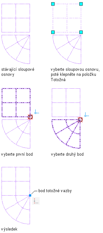

Práce s totožnou vazbou
Totožná vazby vytvoří vazbu dvou bodů, které mají být ztotožněny. Zavazbené body mohou ležet přímo na objektu AEC nebo na rozšíření objektu AEC. Totožná vazba funguje také mezi příslušnými objekty AEC a objekty AutoCAD, jako je například segment stěny a úsečka.
Použijte totožnou vazbu k vzájemnému ukotvení dvou sloupových osnov.
Vybraný bod bude zobrazen s červenou kružnicí a symbolem X procházejícím jejím středem.
Při přesunutí jedné ze sloupových osnov se společně s ní přesune i druhá sloupová osnova. Jednu ze sloupových osnov můžete rovněž otáčet okolo bodu totožné vazby. Chcete-li obě osnovy zcela omezit vazbami, přidejte další totožnou vazbu k druhému rohu sloupové osnovy.

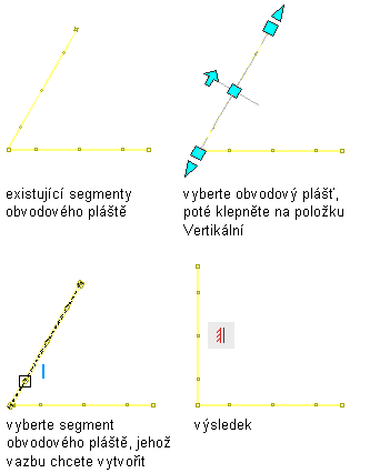

Práce s vertikální vazbou
Vertikální vazba omezí čáry nebo dvojice bodů na objektech AEC tím, že je nastaví rovnoběžně s osou Y aktuálního USS. Pokud zadáte dva body, jejichž vertikální vazbu chcete vytvořit, druhý bod bude umístěn do svislé polohy vzhledem k prvnímu bodu.
Vertikální vazba se používá k zarovnání segmentu obvodového pláště ve svislém směru.
Z toho konce segmentu obvodového pláště, který leží nejblíže k vybranému bodu, se stane bod otáčení.

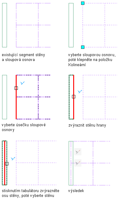

Práce s kolineární vazbou
Kolineární vazba nastavuje vzájemné zarovnání dvou objektů AEC. Druhý vybraný objekt AEC je nastaven tak, aby ležel v jedné přímce s prvním vybraným objektem AEC Podle potřeby můžete zarovnávat hrany nebo osy objektů AEC. Kolineární vazba funguje také mezi příslušnými objekty AEC a objekty AutoCAD, jako je například sloupová osnova a úsečka.
Použijte kolineární vazbu k zarovnání osy stěny se sloupovou osnovou.
Čára osnovy se zvýrazní jako červená čára.
Hrana segmentu stěny se zvýrazní jako červená čára.
Osa segmentu stěny se zvýrazní jako červená čára.

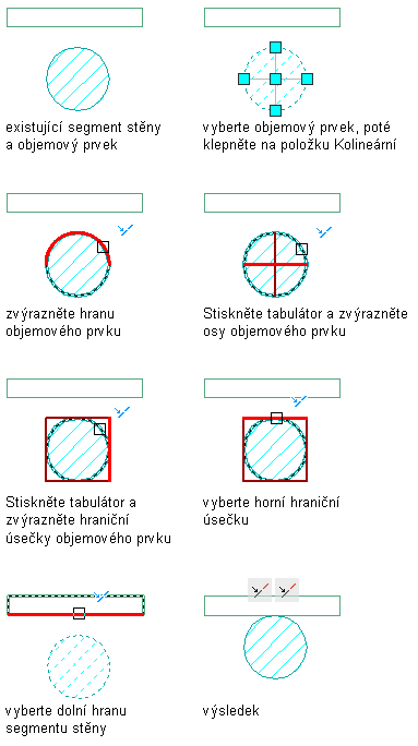

Použijte kolineární vazbu k zarovnání hrany objemového prvku s hranou segmentu stěny.
Horní hrana objemového prvku se zvýrazní jako červená čára.
Osa X se zvýrazní jako červená čára.
Pravá strana hraničního obdélníku se zvýrazní jako červená čára.

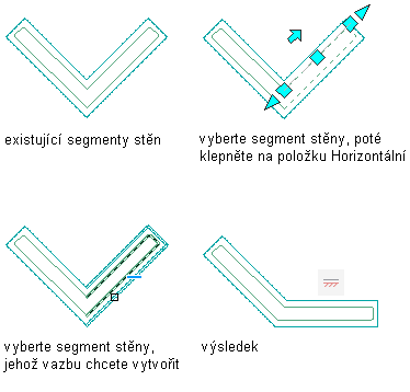

Práce s horizontální vazbou
Horizontální vazba omezí čáry nebo dvojice bodů na objektech AEC tím, že je nastaví rovnoběžně s osou X aktuálního USS. Pokud zadáte dva body, jejichž horizontální vazbu chcete vytvořit, druhý bod bude umístěn do vodorovné polohy vzhledem k prvnímu bodu.
Použijte vodorovnou vazbu k obnovení vodorovného zarovnání segmentu stěny.
Z toho konce segmentu stěny, který leží nejblíže k vybranému bodu, se stane bod otáčení.

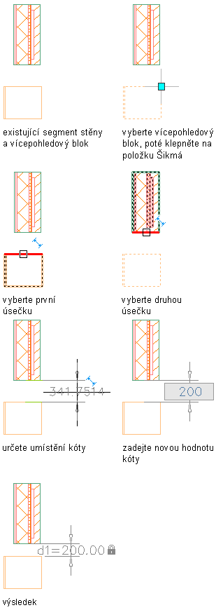

Práce s šikmou vazbou
Šikmá vazba zachovává vzdálenost mezi dvěma rovnoběžnými prvky na dvou různých objektech AEC.
Použijte šikmou vazbu k zachování konkrétní vzdálenosti mezi segmentem stěny a vícepohledovým blokem.
Při přesunutí jednoho z objektů AEC bude zadaná vzdálenost mezi nimi zachována.

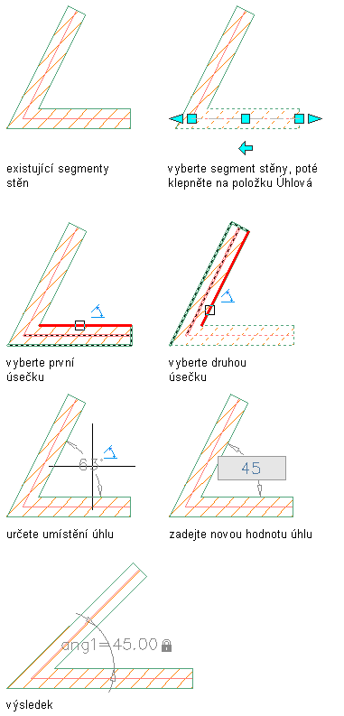

Práce s úhlovou vazbou
Úhlová vazba zachovává konkrétní úhel mezi dvěma objekty AEC. Úhlová vazba funguje také mezi příslušnými objekty AEC a objekty AutoCAD, jako je například segment stěny a úsečka.
Použijte úhlovou vazbu k nastavení pevného úhlu mezi dvěma připojenými segmenty stěny.
Při přesunutí jednoho z objektů AEC bude zadaný úhel mezi nimi zachován.

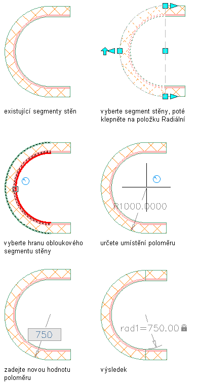

Práce s radiální vazbou
Radiální vazba zachovává konkrétní poloměr objektu AEC. Radiální vazba funguje také mezi příslušnými objekty AEC a objekty AutoCAD, jako je například segment stěny a úsečka.
Použijte radiální vazbu k nastavení pevného poloměru obloukového segmentu stěny.
