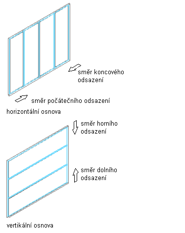

Ve výchozím nastavení se buňky osnov měří od počátečních a koncových bodů základny jednotky obvodového pláště. Šířka rámu osnovy se při počítání velikosti buňky nebere v úvahu. Nakreslíte-li například jednotku obvodového pláště s 14' základnou a 1' rámem vlevo i vpravo a stanovíte pevný počet vertikálních buněk, buňky se nezobrazí se stejnou velikostí. První a poslední buňky vypadají menší, protože obsahují rám. Sjednocení velikosti buněk provedete odsazením počátku a konce osnovy podle šířky rámu.
Určení směrů odsazení osnov

  7. Určete odsazení pro osnovu:
    Jestliže chcete určit vzdálenost mezi … Pak…
    počáteční bod základny obvodového pláště a začátek první buňky v horizontální osnově zadejte hodnotu do pole Počáteční odsazení.
    koncový bod základny obvodového pláště a konec poslední buňky v horizontální osnově zadejte hodnotu do pole Koncové odsazení.
    spodní hrana obvodového pláště a začátek první buňky ve vertikální osnově zadejte hodnotu do pole Dolní odsazení.
    horní hrana obvodového pláště a konec horní buňky ve vertikální osnově zadejte hodnotu do pole Horní odsazení.
