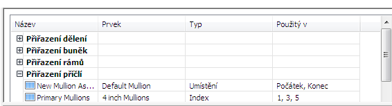

  6. Klikněte na tlačítko (nové přiřazení příčle).
    Nové přiřazení příčle je zobrazeno v seznamu přiřazení příčle.
  7. Klikněte pravým tlačítkem na výchozí název, klikněte na tlačítko Přejmenovat a zadejte popisný název pro přiřazení.
  8. Pod položkou Prvek vyberte položku definice příčle.
  9. Určete příčle, které mají použít toto přiřazení.
