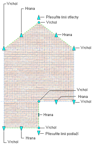

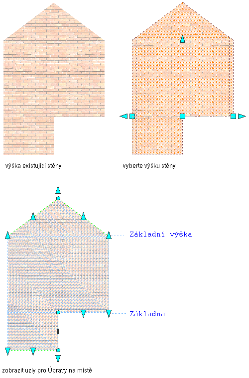

Zobrazení výškových uzlů stěny při úpravách na místě
Vytvoří se dočasný profil, kde lze upravit geometrii linie střechy a linie podlahy.
Výškové uzly stěny při úpravách na místě
