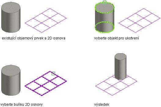

  4. Zadejte at (Připevnit objekt) a vyberte objekt, který chcete ukotvit.
  5. Určete bod na či v blízkosti buňky osnovy rozvržení či objemové osnovy.
    Velikost objektu je automaticky upravena tak, aby vyplňoval celou buňku.
