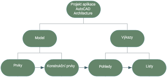

Funkce Správa výkresu aplikace AutoCAD Architecture umožňuje vytváření rozsáhlých stavebních projektů rozdělených do mnoha souborů výkresů.
Konstrukční prvek popisuje jednu jednoznačnou část stavby a je přiřazen konkrétní hladině a dělení v rámci projektu. Rozsahové konstrukční prvky, jako jsou obvodové pláště, lze přiřadit více hladinám a dělením.
První hladina stavebního projektu například může sestávat z konstrukčního prvku vnější stěny, stěžejního konstrukčního prvku první hladiny a konstrukčních prvků vnitřních dělení na první hladině.
Konstrukční prvek může obsahovat výkresové objekty, jako jsou stěny a dveře, externí reference na prvky nebo kombinaci obojího. Stěžejní konstrukční prvek první hladiny může například obsahovat stěžejní stěny zakreslené přímo do konstrukčního prvku a prvek výtahu vložený jako externí referenci.
Konstrukční prvky můžete vytvářet a měnit v rámci aktuálního projektu. Můžete také importovat výkresy a převést je na konstrukční prvky nebo je k nim přidat. Konstrukční prvky můžete importovat do projektu fyzicky nebo vytvořením odkazu.
Konstrukční prvky obsahují reference na pohledy.
Poté, co je definována struktura budovy a jsou přiřazeny konstrukční prvky k úrovním a dělením, je možné vytvářet výkazy (pohledy a listy) ze stavebního modelu. Pohled automaticky odkazuje na mnoho konstrukčních prvků a představuje tak konkrétní pohled na stavební projekt. Při tvorbě výkresu pohledu se nejprve rozhodnete, na kterou část budovy se chcete podívat, a který typ pohledu chcete generovat. Například můžete vytvořit průmět stropního plánu prvního podlaží nebo půdorys rámové konstrukce druhého podlaží.

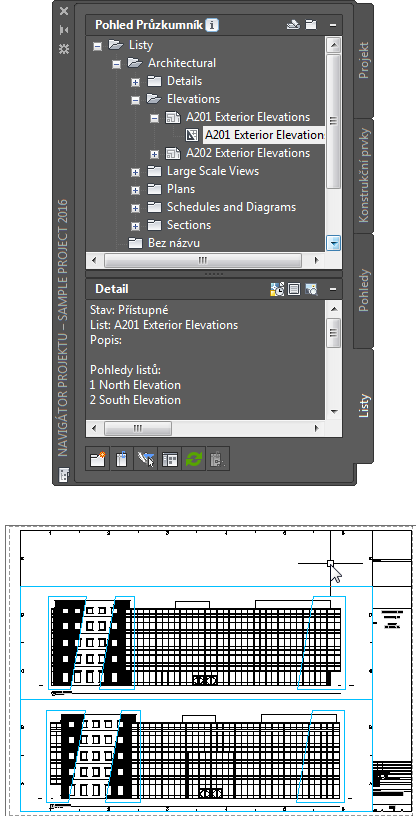

Listy slouží k vykreslení výkresů stavebního projektu.

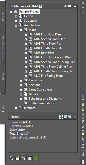

Sada listů pro projekt aplikace AutoCAD Architecture
Každý projekt v aplikaci AutoCAD Architecture má jednoduchou sadu listů projektu, která obsahuje všechny listy pro projekt.
Sada listů, listy, pohledy listů, výkresy listů a pohledy modelového prostoru jsou uvedeny na kartě Listy a pohledy v Navigátoru projektu.
Ačkoliv se doporučuje umisťovat poznámky do pohledu, můžete přidávat poznámky jako jsou štítky, kóty a tabulky výkazů do listu.

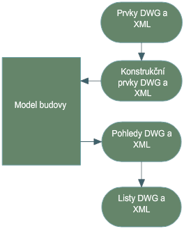

Projekt aplikace AutoCAD Architecture má základní strukturu ve formátu XML. Pro každý vytvářený výkresový soubor, například výkres podlahy nebo konstrukční výkres, je vytvořen doprovodný soubor ve formátu XML. Tento soubor XML obsahuje informace vztahující se k projektu, jako jsou například informace o hladině a dělení. Jakýkoli výkresový soubor vytvořený v rámci projektu můžete také znovu použít mimo projekt, protože vlastní výkresový soubor neobsahuje informace vztahující se k projektu.

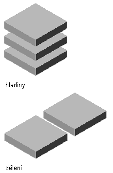

Projekt poskytuje rámcovou strukturu úrovní (podlaží) a dělení (křídla), která určuje, kde jsou v projektu budovy umístěny konstrukční prvky. Ve výchozím nastavení sestává nový projekt z jedné hladiny a jednoho dělení. Hladiny a dělení lze přidávat po celou dobu životnosti dělení. Matice hladin a dělení poskytuje strukturu napomáhající jedinečnému označení součástí budovy. V budově například můžete používat konstrukční prvek přiřazený na První podlaží – západní křídlo.
Schémata hladin a dělení
Objekty budovy, například obvodové pláště a šachty výtahů, mohou procházet více úrovněmi a děleními. Pro tyto typy objektů budovy se používají rozsahové konstrukce.

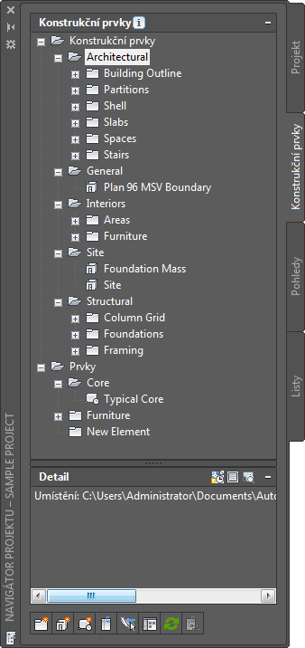

Aby bylo uspořádání budovy snazší, je možné uspořádat části stavebního projektu – konstrukční prvky, pohledy a listy – do kategorií. Je například možné používat kategorie jako vnější stěna, jádro a dělení interiéru. Kategorizace konstrukčního prvku umožňuje filtrovat daný konstrukční prvek při vytváření pohledů.
Kategorie konstrukčního prvku v Navigátoru projektu
