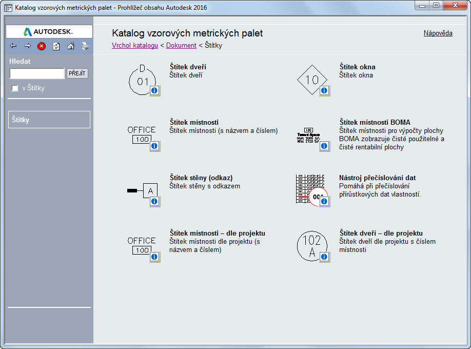

Prohlížeč obsahu se zobrazenými paletami detailů v katalogu vzorových palet
pro příslušnou paletu (nebo dvakrát klikněte na paletu a klikněte na ikonu i-drop pro nástroj na této paletě) a pak přetáhněte paletu nebo nástroj na otevřenou paletu v pracovním prostoru. Pokud kopírujete celou paletu z prohlížeče obsahu, přidá se k sadě nová paleta.
