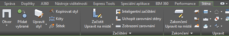

    • Na pásu karet se zobrazuje pro vybrané komponenty kontextuální karta Upravit na místě.
      Karta Upravit na místě pro zakončení stěn

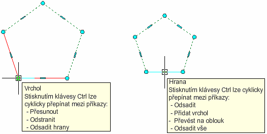

    • Uzly se na editovatelných profilech zobrazují červenofialovou barvou, která označuje zapnutý režim úprav na místě pomocí uzlů.

    Možnosti úprav profilů pomocí uzlů
  4. Chcete-li provést jakékoliv z následujících změn profilu, použijte uzly, pás karet nebo kontextovou nabídku:
    Chcete-li provést… Proveďte…
    přesunout vrchol vyberte uzel vrcholu a přesuňte jej.
    přidat vrchol
    • Uzly: Vyberte uzel hrany, který se nachází nejblíže místu nového vrcholu. Poté stiskněte jedenkrát klávesu Ctrl a s využitím náhledu obrázku umístěte nový vrchol.
    • Pás karet: Na kartě Upravit na místě pro vybraný profil klikněte na panel Profil Přidat vrchol. Potom zadejte umístění nového vrcholu na obrazovce.
    • Kontextová nabídka: Klikněte na příkaz Přidat vrchol a určete umístění nového vrcholu na obrazovce.
    odebrat vrchol
    • Uzly: Vyberte uzel vrcholu, který chcete odebrat. Poté stiskněte jedenkrát klávesu Ctrl a kliknutím odstraňte příslušný vrchol.
    • Pás karet: Na kartě Upravit na místě pro vybraný profil klikněte na panel Profil Odebrat vrchol. Potom na obrazovce vyberte vrchol, který má být odebrán.
    • Kontextová nabídka: Klikněte na příkaz Odstranit vrchol a určete vrchol, který má být odstraněn.
    odsadit vrchol s jeho hranami
    • Uzly: Vyberte uzel vrcholu, který chcete odsadit, včetně k němu přiřazených hran. Poté stiskněte dvakrát klávesu Ctrl a přetáhněte vrchol na nové umístění.
    odsadit hranu profilu
    • Uzly: Vyberte uzel hrany, kterou chcete odsadit, a přetáhněte jej na požadované místo.
    převést hranu na oblouk
    • Uzly: Vyberte uzel hrany, kterou chcete převést a stiskněte dvakrát klávesu Ctrl. Poté přetáhněte uzel tak, abyste dosáhli požadovaného tvaru oblouku.
    odsadit všechny hrany profilu
    • Uzly: Vyberte kterýkoliv uzel hrany na profilu a stiskněte třikrát klávesu Ctrl. Poté přetáhněte uzel tak, abyste dosáhli správného celkového tvaru profilu.
