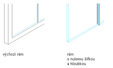

Tip: K odstranění hrany rámu a k přizpůsobení výplně k vyplnění prostoru obsazeného rámem, vytvořte definici rámu s šířkou a hloubkou nastavenou na nulu. Pak přiřaďte tuto definici k hraně rámu, kterou chcete odstranit. Je to nezbytné, aby měla výplň začištěné styky, jak by mělo být pro zasklení obvyklé.
Určení nulové šířky a hloubky rámu sestavy dveře/okno
