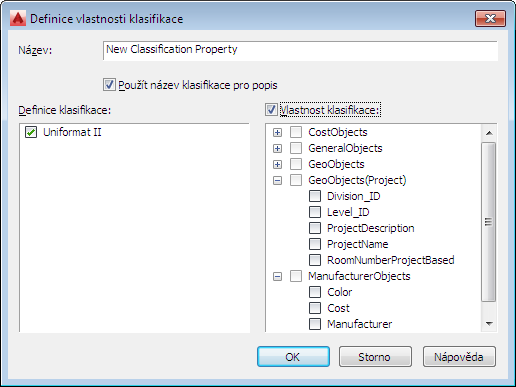

Zobrazí se dialog Definice vlastnosti klasifikace. V podokně vlevo je uveden seznam definic klasifikace, které platí pro styl objektu pro aktuální definici sady vlastností. Například pokud aktuální definice sady vlastností platí pro styly dveří, v podokně Klasifikace jsou uvedeny všechny definice klasifikace, které platí pro styly dveří.
V podokně vpravo je uveden seznam všech vlastností, které platí pro definice klasifikací.
Příklad dialogu Definice vlastnosti klasifikace
Název označuje vlastnost v definici sady vlastností.

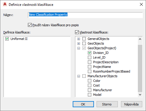

| zahrnout hodnotu, zadanou pro každý objekt pro definici klasifikace | v levém podokně vyberte definici klasifikace. |

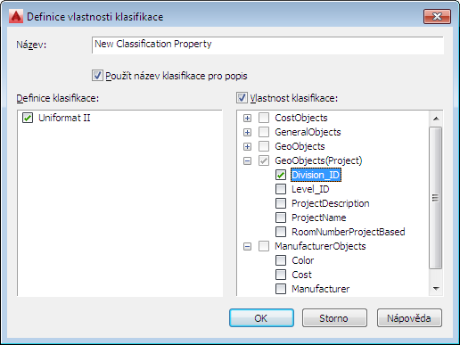

| zahrnout hodnotu vlastnosti, která je připojena ke klasifikaci | v levém podokně vyberte definici klasifikace. V pravém podokně vyberte Vlastnost klasifikace, rozbalte sadu vlastností a vyberte vlastnost. |
Výběr vlastnosti klasifikace
Chcete-li změnit název definice vlastnosti, dvakrát klikněte na hodnotu v poli Název.
