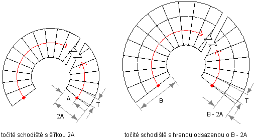

K vytvoření spirálového schodiště se zadanou hloubkou stupně (T), která se objeví v zadané vzdálenosti od vnitřní hrany, vytvořte nejdříve schodiště se šířkou rovnou dvojnásobku požadované vzdálenosti (A). Dále použijte Přizpůsobené hrany na odsazení vnější hrany na požadovanou celkovou šířku B. Vzdálenost odsazení je rovna B-2A.
Vytvoření spirálového schodiště pomocí zadané hloubky stupně v zadané vzdálenosti

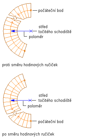

  5. Určit vodorovnou orientaci schodiště:
    Chcete-li… Pak...
    nakreslit spirálové schodiště ve směru proti hodinovým ručkám Pro položku Vodorovná orientace vybrat Proti směru hodinových ruček.
    nakreslit spirálové schodiště ve směru hodinových ruček Pro položku Vodorovná orientace vybrat Ve směru hodinových ruček.
    Určení vodorovné orientace pro spirálové schodiště

  10. Zadejte poloměr schodiště:
    Chcete-li… Pak...
    určit přesný poloměr pro spirálové schodiště pro Určit na obrazovce vybrat Ne a zadat hodnotu pro Poloměr.
    definovat poloměr pro schodiště dynamicky pro Určit na obrazovce vybrat Ano.

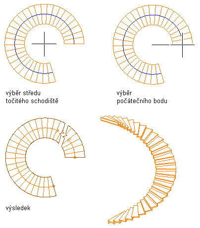

  17. Zadejte střed pro spirálové schodiště.
  18. Zadejte umístění schodiště.
  19. Pokračujte v přidávání schodišť nebo stiskněte klávesu ENTER.
