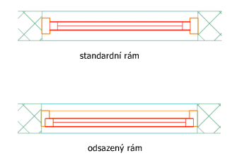

  10. Pod položkou Rám zadejte typ rámu:
    • Standardní. Zobrazí rám ve standardním umístění.
    • Odsazení Nastaví rám na odsazení od původního umístění.

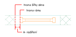

  11. Pod položkou rozšíření zadejte hodnotu A-rozšíření.
    Rozšíření je vzdálenost mezi hranou šířky okna a hranou rámu.
